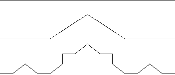

    Рассмотрим классический пример фрактального множества - триадную кривую Кох (рис. 1).
Рис. 1. Построение триадной кривой Кох
Построение кривой начинается с единичного отрезка, который называется инициатором и является предфракталом 0-го порядка. Далее инициатор заменяется на образующий элемент - кривую из четырех прямолинейных звеньев, каждое из которых имеет длину 1/3. Так образуется предфрактал 1-го порядка. Его длина равна 4/3. Для построения предфрактала следующего порядка каждое звено заменяется на уменьшенный образующий элемент. В результате получаем кривую, состоящую из 4 x 4 = 16 звеньев, каждое из которых имеет длину (1/3) / 3 = 1/9, общая длина равна 16/9. Длина предфрактала n-го порядка равна (4/3) в степени n. Очевидно, что предел длины кривой при n, стремящемся к бесконечности, равен бесконечности. В итоге получили кривую бесконечной длины, заполняющую ограниченное множество на плоскости, что само по себе очень любопытно. Если построение кривой начинать не с отрезка, а с треугольника, и применить вышеперечисленные построения к каждой его стороне, то получим "снежинку" Кох (рис. 2).

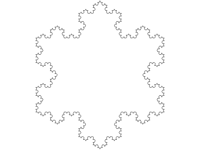

Рис. 2. "Снежинка" Кох (Предфрактал 4-го порядка)
Эта фигура интересна тем, что ее периметр - линия бесконечной длины - ограничивает конечную площадь. В [3] показано, что фрактальная размерность триадной кривой Кох D равна ln4/ln3, то есть D является дробным числом, находящимся между 1 и 2.

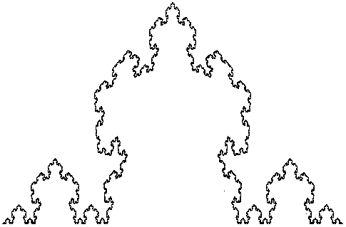

    Для синтеза фрактала выбирается начальная точка, к которой применяется случайным образом выбранное из IFS преобразование, в результате чего точка перемещается в другой конец экрана. Эта операция повторяется много раз (достаточно 100 итераций), и через некоторое время точка начинает блуждать по аттрактору, (аттрактор - множество всех возможных траекторий), который и будет представлять собой изображение фрактала. Каждое новое положение точки окрашивается цветом, отличным от фона. Существует теорема, доказывающая, что полученный аттрактор будет замкнутым. Для того, чтобы блуждающая точка окрашивала новые пикселы, а не блуждала по старым, используют седьмой параметр, который представляет собой вероятность появления конкретного аффинного преобразования из набора преобразований IFS. Если выбрать начальную точку так, чтобы она сразу оказалась на аттракторе, то она начинает блуждать в области этого аттрактора, не перемещаясь в другие области экрана. Рассматривая каждое преобразование в отдельности, можем заметить, что где бы мы ни начинали, после нескольких итераций, точка перестанет двигаться по экрану. Точка остановки называется неподвижной точкой - это решение системы линейных уравнений двух переменных, которое находится методом простой итерации. Неподвижная точка каждого преобразования входит в состав аттрактора. Поэтому за начальную точку при построении фрактала можно взять неподвижную точку первого преобразования из набора IFS. На рис. 5 изображена кривая Кох, построенная при помощи метода IFS.
Рис. 5. Изображение кривой Кох, полученное с использованием IFS
    Увеличивая разрешение устройства отображения или масштаб, можно увидеть новые части фрактала, которые будут похожи на весь фрактал.

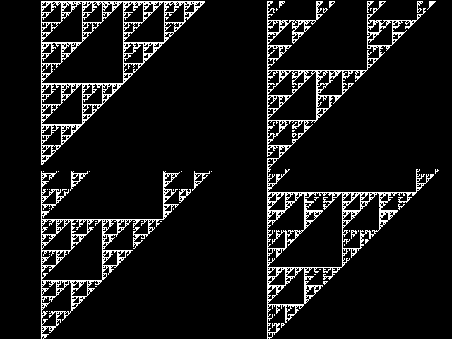

Это самый важный признак фрактала - самоподобность. На рис. 6 показано масштабирование треугольника Серпинского.
Рис. 6. Маштабирование треугольника Серпинского

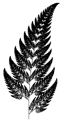

    Если есть описание еще одного фрактала в формате IFS, например листа папоротника, можно произвести морфинг (непрерывное преобразование одного в другой). Приведем фрагмент программы, задающий лист папоротника в формате IFS в пакете FRACTINT (см. рис. 7.).
Рис. 7. Изображение листа папоротника, полученное с помощью IFS

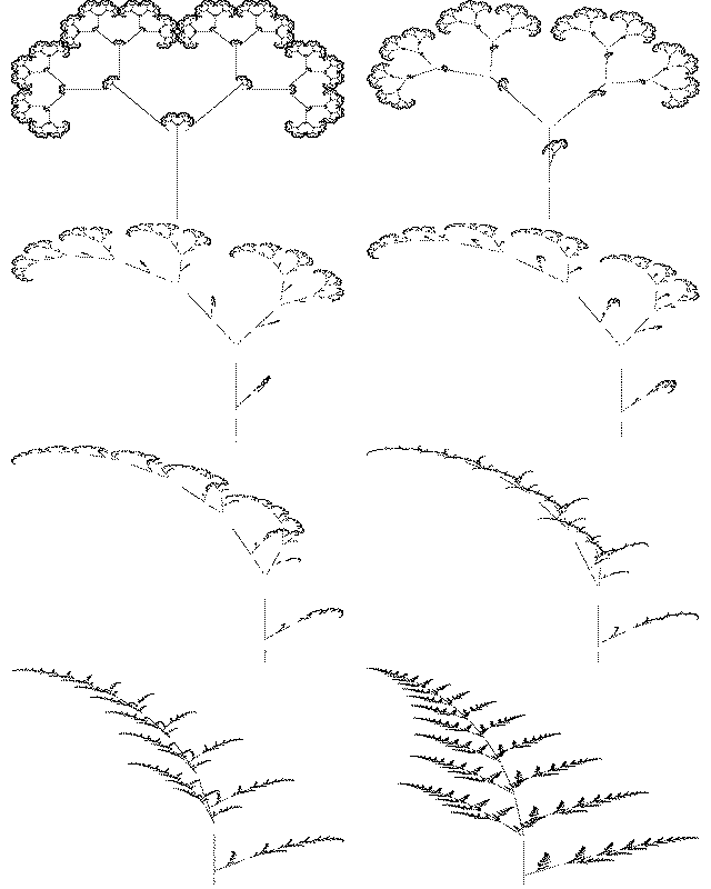

    Для осуществления морфинга достаточно линейно интерполировать элементы одной матрицы в те же элементы другой и строить фракталы для каждого из промежуточных состояний. Чтобы получить лучший визуальный эффект, нужно продумать положение строк в матрицах. При выводе одного фрактала этот факт не играет роли. При построении разных фракталов с использованием IFS можно отметить, что они все имеют разные размеры, и поэтому нуждаются в масштабировании (cм. приложение). На рис. 8 приведен пример фрактального морфинга.
Рис. 8. Пример фрактального морфинга "дерева" в "лист папоротника"
