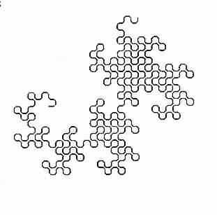

Для ее построения уточним приведенную программу. Основные изменения должны быть внесены в процедуру Step. Включим в нее также рисование “закругления”, предшествующего очередному отрезку. Очевидно, что для вычерчивания этого “скругления” необходимо знать предшествующее направление перемещения. Информацию о нем будем хранить в переменной old_angle. Естественно, что длина вычерчиваемого отрезка в данном случае уменьшается до len-2*a, где a — длина катета “закругления”. С учетом этого процедура Step оформляется следующим образом:

Основная часть программы меняется незначительно:
цел len, a |о величине a - см. процедуру Step
алг Кривая дракона
нач цел n, angle, old_angle, i
  видео(17)
  поз(190+a, 276)
  len:=20
  a:=div(len, 5)
  angle:=270
  вектор(len-a, 0)
  old_angle:=270
  n:=418
  нц для i от 1 до n-1
   angle:=mod ((angle+K(i)*90), 360)
     нц 10000 раз |пауза
     кц
   Step(angle,old_angle)
  кц
кон

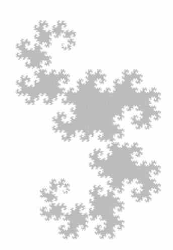

Кривая дракона, о которой рассказано в статье Д.М. Златопольского (см. с. 2, 3), впервые была описана в популярной литературе в журнале Scientific American в 1967 году. Заметка о ней появилась в колонке “Математические игры”, которую вел Мартин Гарднер. Первоначально использовалось полное название кривой – “дракон Хартера — Хейтуэя”, которое ей дал основатель компьютерной фрактальной геометрии Бенуа Мандельброт, именем которого названо знаменитое множество. В дальнейшем стали говорить просто о кривой дракона. В статье Д.М. Златопольского описан один из алгоритмов построения кривой. На наш взгляд, он несколько запутан (хотя и достаточно прост в реализации). В этой заметке мы приведем описание алгоритма построение кривой, близкое к тому, которое использовалось Мартином Гарднером.
Рис. 1

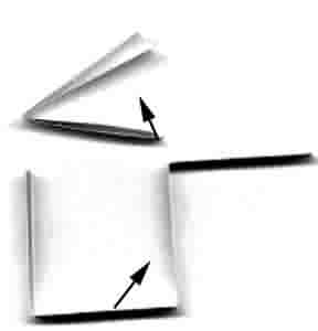

Рассмотрим горизонтальный отрезок как кривую дракона нулевого порядка. Разделим отрезок пополам и построим на нем прямой угол, как показано на рис. 1. Получим кривую дракона первого порядка. На сторонах прямого угла снова построим прямые углы (рис. 2).
Рис. 2
При этом вершина первого угла всегда находится справа, если смотреть из точки A (начала кривой) вдоль первого отрезка кривой, а направления, в которых строятся вершины остальных углов, чередуются. На рис. 3 и 4 показаны кривые дракона третьего и четвертого порядков соответственно.
рис. 3 рис. 4
Кривая дракона просто и изящно описывается в так называемой L-системе (предложенной Линденмауэром). Об этой системе, которую также называют черепашьей, вы можете прочитать в заметке “Елки, палки и прочие фракталы” (см. № 19/98). В L-системе дракон Хартера — Хейтуэя описывается с помощью одной “аксиомы” FX и двух “теорем”: +FX--FY+ и -FX++FY-. Угол поворота (который, напомним, используется в командах + и -) равен 45o.
Кривая дракона – один из популярнейших объектов, который встречается практически во всех курсах фрактальной геометрии. Описание алгоритма построения кривой и множество другой интересной информации (в частности, ссылок на другие источники) находится, например, на http://astsun.astro.virginia.edu/~eww6n/math/DragonCurve.html . Краткое, но очень понятное описание можно найти на http://www.math.okstate.edu/mathdept/dynamics/dragon.html . Имеется также множество русскоязычных источников, например, http://home.ural.ru/~shabun/fractals/fractals.htm .
